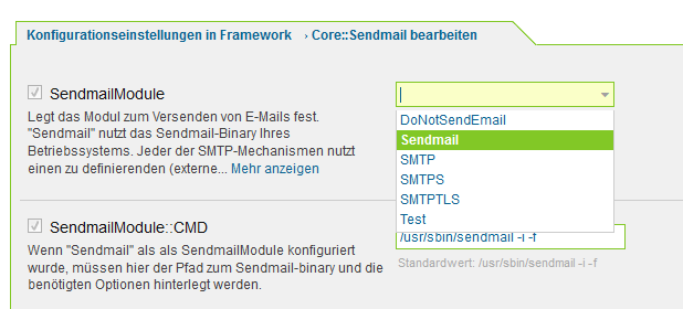

Hallo, warum dem System nicht direkt das Senden von Email verbieten: Bei sendmailModule einstellen "DonotSendEmail"
Siehe Anhang
