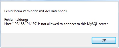

Wenn ich das genau so mache. Bekomme ich eine Fehlermeldung, wenn ich das Programm dann nicht vom Server sondern von meinem PC aus starte. Ich häng die mal in den Anhang, hoffe von euch weiß einer weiter.

Hallo Christian,
Du brauchst 'username'@'localhost' fuer den lokalen Zugriff (d.h. vom Server selber) *und* 'username'@'%' fuer alle anderen Rechner (oder - besser - den spezifischen Rechner, von dem aus Du zugreifen moechtest).
% matcht alle Rechner aber nicht localhost. 'localhost" wird offenbar von MySQL nicht als Rechnernamen interpretiert sondern als eine Art Alias fuer genau den Rechner, auf dem MySQL laeuft.
