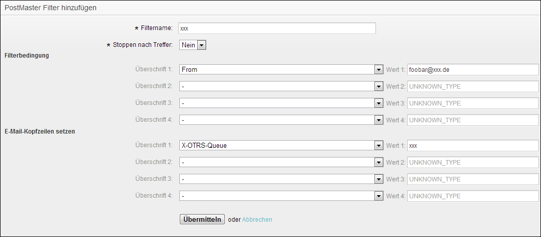

Hi Kai, Wenn ich dich richtig verstehe hast du nur 1 Eingangs-Mailbox und willst jetzt das Mails von dem einen Kunden in der einen Queue landen und die anderen in der Postmaster. Richtig ? Das kannst du mit Postmaster-Filtern machen .... (Siehe Anhang) -- Mit freundlichen Grüßen / Kind regards Richard Steinbrück Sollten sie Probleme haben, rufen sie mich einfach an! -------------------------------------------------------------------------------- Richard Steinbrück Blumenbachstrasse 2 99867 Gotha Mobil.: +49 172 2175547 Büro.: +49 3621 507766 Web: www.hardline-systems.de ------ Originalnachricht ------ Von: "Kai Buehler" <kb@celanio.com> An: otrs-de@otrs.org Gesendet: 19.11.2013 17:10:30 Betreff: [otrs-de] Eingehende E-Mails in Queues einordnen

Hallo Richard, danke für den Screenshot, ich hatte das auch so mal in Erwägung gezogen, allerdings müsste ich dann für jeden Kunden der für dieses Kriterium in Betracht kommt den Filter anpassen, und 2.: kann ich dort mehrere Werte mit Komma trennen? Eigentlich dachte ich, es müsste eine Möglichkeit geben, über die E-Mail-Adresse die Gruppe und dann die Posteingangs-Queue auszulesen, das wäre viel eleganter ... Grüße Kai Am 19.11.2013 17:26, schrieb Richard Steinbrück:

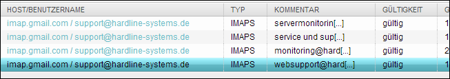

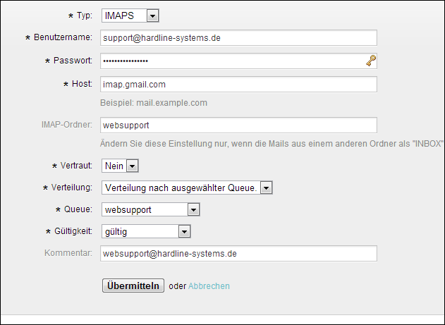

Naja es geht auch schöner ;) Ich mache das ganze einfach mit mehreren Mailordnern in einer Mailbox. Auf dem Mailserver lasse ich die Mails filtern und hole sie dann aus dem IMAP-Unterordner einfach ab. -- Mit freundlichen Grüßen / Kind regards Richard Steinbrück Sollten sie Probleme haben, rufen sie mich einfach an! -------------------------------------------------------------------------------- Richard Steinbrück Blumenbachstrasse 2 99867 Gotha Mobil.: +49 172 2175547 Büro.: +49 3621 507766 Web: www.hardline-systems.de ------ Originalnachricht ------ Von: "Kai Buehler" <kb@celanio.com> An: otrs-de@otrs.org Gesendet: 19.11.2013 17:30:49 Betreff: Re: [otrs-de] Eingehende E-Mails in Queues einordnen
