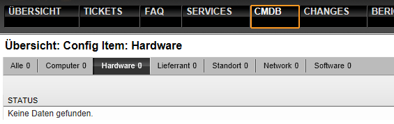

Hallo Gemeinde, ich habe OTRS::ITSM in Betrieb und eine CSV Datei eingelesen in die CMDB. Hat auch ohne Fehler funktioniert. Wenn ich einen Datensatz suche wird er ohne Fehler gefunden und angezeigt. Auch wenn ich ohne Suchkriterien suche findet er alle Datensätze. Klicke ich aber auf "Übersicht" im CMDB, bleibt die Anzeige in allen Klassen bei "0". [cid:image001.png@01CDECB2.90143670] Woran kann das liegen? Hier die Versionen die ich aktuell einsetze, OTRS hat die Versionsnummer 3.1.12: [cid:image002.png@01CDECB2.E42E3620] Mit freundlichem Gruß Mario Grüning

Hallo Gemeinde,
ich habe OTRS::ITSM in Betrieb und eine CSV Datei eingelesen in die CMDB. Hat auch ohne Fehler funktioniert. Wenn ich einen Datensatz suche wird er ohne Fehler gefunden und angezeigt. Auch wenn ich ohne Suchkriterien suche findet er alle Datensätze. Klicke ich aber auf „Übersicht“ im CMDB, bleibt die Anzeige in allen Klassen bei „0“.

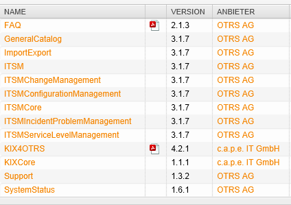

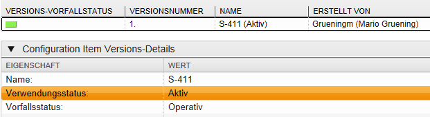

Hallo Udo,
vielen Dank für Deine schnelle Reaktion, bei mir haben die Datensätze als Deployment-State "operativ", zählt das nicht zu den States die da angezeigt werden? Falls nicht, gibt es ne Möglichkeit diesen Status "flächendeckend" zu ändern? Oder ist es sinnvoller die Datensätze mit aktualisiertem Status neu einzulesen?

Hallo Gemeinde,

Hallo Marco,
im ITSM-Standard gibt es keinen mitgelieferten Verwendungsstatus (Deployment-State) "Aktiv", von daher glaube ich das er von Dir selbst angelegt wurde.
Überprüf mal bitte im GeneralCatalog was für ein "Deployment State TYPE" diesem Deployment State "Aktiv" zugeordnet ist. Hier müsste "preproductive" oder "productive" stehen damit CIs diesen Typs in den Übersichten sichtbar sind.
Viele Grüße, Udo

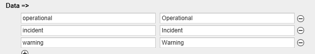

So sieht es aktuell aus:
DeploymentStates:
[cid:image001.png@01CDECCC.3D58B680]
IncidentStates:
[cid:image002.png@01CDECCC.3D58B680]

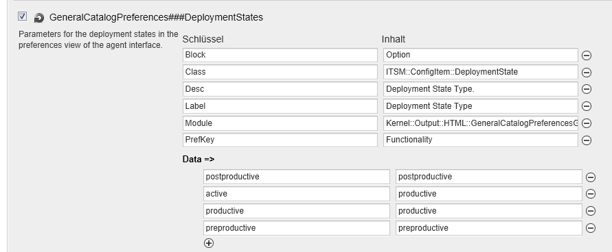

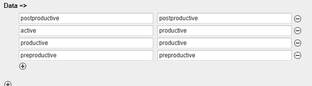

Hallo Mario,
eigentlich würde es reichen wenn den Deplayment State bei allen CIs so lässt, und im GeneralCatalog bei den Deplyoment States deinen Deployment State "Active" bearbeitest und im Dropdown für Deployment State Typ auf "productive" änderst.
Viele Grüße, Udo
Hallo Udo,
also ich bin mir ziemlich sicher diesen State nicht angelegt ziu haben, die Info hatte ich aus nem Forum, mit "active" hat auch das einlesen das erste Mal funktioniert.
Ich hab den State aber einfach mal mit dazu getragen, sieht jetzt so aus, ändert aber nichts:
[cid:image001.png@01CDECD8.23960DE0]
Oder sollte ich da irgendwie was anderes eintragen?

Hallo Mario,
ich bin gerade etwas irritiert... Was ist denn das für eine Sysconfig-Option in deinem Screenshot? Ich meinte ja eine Einstellung im GeneralCatalog, und nicht in der Sysconfig...
Viele Grüße, Udo

Hallo Udo,
nochmal ein etwas größer Ausschnitt:
[cid:image001.png@01CDECDA.F3911650]

Hallo Mario,
Viele Grüße,
Udo

Hallo Mario,
diese Stelle in der Sysconfig ist falsch.
Bitte im Admin Menü -> General Catalog -> ITSM::ConfigItem::DeploymentState -> State "Active" auswählen -> Deployment State Type auf "productive" ändern.
Viele Grüße, Udo

Hallo Udo,
kaum macht man es richtig, funktioniert es! :D
Vielen Dank!
