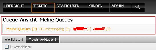

Hallo, derzeit haben wir die OTRS Version 2.4.7-2 (Debian-Repository) mit div. Modulen (OTRS-CiCS) im Einsatz. Die Module habe ich in Einsatz genommen, damit die Bedienbarkeit und das Aussehen etwas mehr dem entspricht, was wir uns vorstellen. Nun habe ich einen virtuellen Testserver (Debian Squeeze) aufgesetzt und wollte mir das neue OTRS (Version 3.0.3 aus dem tar.gz) anschauen. Bei OTRS 3 hat sich ja einiges bzgl. Aussehen getan, ein schönes Stückchen Software, Lob und Anerkennung. Es gibt aber direkt einen Punkt, den ich nicht als Vorteil erachte. Wenn ich auf den Button "Tickets" => "Ansicht nach Queues" gehe, sehe ich alle derzeitigen Queues, die Tickets beinhalten (Anhang Screen1.jpg). Klicke ich z.B. auf ein Ticket (oder einen anderen Button), verschwinden die Queues wieder aus der Ansicht. Wenn ich also wieder die Queues sehen möchte, muss ich wieder auf "Tickets" => "Ansicht nach Queues" gehen... Frage: Ist es irgendwie möglich, die Queues permanent einzublenden, sodass man schneller (und auch nicht über Backspacetaste, quasi "Browser Seite zurück") zur Queue-Übersicht kommt? Falls das nicht geht... Ich bin mir derzeit etwas unsicher in welchen Dateien ich Anpassungen machen muss um einen weiteren Button zu erstellen, den man anklicken kann. Es müsste doch möglich sein, einen weiteren Button bei "Übersicht|Tickets|Statistiken|Kunden|Admin|Suche" einzufügen. Ich stelle mir das so vor, dass zwischen "Übersicht" und "Tickets" ein weiterer Button ist, der einfach auf das Event "Meine Queues" verlinkt ist (Anhang Screen2.jpg). Dann müsste man nur da draufhämmern und bekommt wieder die Queues angezeigt. Frage: Welche Dateien muss ich da anpassen, um einen solchen Button zu erstellen? Best regards, Andi
Hi, [gelöst]. Ich habe letzte Woche die "Toolbar" gefunden. Einzustellen unter < Frontend::Agent::ToolBarModule > (ist per Default nicht aktiviert), das Teilchen reicht uns ;-) Best regards, Andi On Thu, 09 Dec 2010 11:00:05 +0100, Andreas Traub <andreas@andreas-traub.de> wrote:
