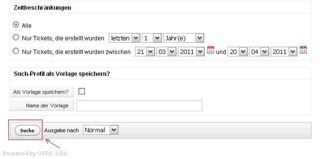

Gestern habe ich mich mal als Customer angemeldet (den Customer Login haben wir bisher nicht genutzt). Wenn ich dort auf "Suche" gehe und nichts eingrenze und ganz unten auf "Suche" klicke (ohne Einschränkungen, einfach das übernehme was drin steht - siehe Anhang) bekomme ich auf einmal Tickets angezeigt, die nicht von dem Customer sind.
