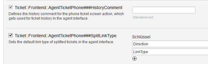

Hi, hier ist ein Screenshot. Es ist egal welches Feld. Überall wo das "Häkchen oder Kästchen " ausgeraut ist, kann ich nichts ändern. Bzw. wenn etwas eingetragen werden soll, ändert er es nicht. Ich habe auch noch ein anderes Phänomen, vielleicht kennst du da die Lösung. Ich habe Services angelegt und würde bei der "Baumstruktur" gerne die Suche verwendet. Diese geht aber nicht. Vielen Dank Aline Am 02.07.2014 13:01, schrieb Rene Böhm:

Hi Aline, die ausgegrauten Häkchen besagen, dass diese Optionen zwingend benötigt werden und daher nicht deaktiviert werden können. Was genau willst du ändern ? Die Werte solltest du ändern können, die Häkchen nicht. Falls nicht, prüfe mal die Schreibrechte des Apache-Nutzers auf die Datei ZZZAuto.pm im Verzeichnis Kernel/Config/Files. Viele Grüße Rene -----Original message----- From:Aline Kundt <ml04@reventix.de> Sent:Thu 03-07-2014 16:52 Subject:Re: [otrs-de] Sysconfig ausgegraute Felder Attachment:OTRS.png To:User questions and discussions about OTRS.org in German <otrs-de@otrs.org>; Hi, hier ist ein Screenshot. Es ist egal welches Feld. Überall wo das "Häkchen oder Kästchen " ausgeraut ist, kann ich nichts ändern. Bzw. wenn etwas eingetragen werden soll, ändert er es nicht. Ich habe auch noch ein anderes Phänomen, vielleicht kennst du da die Lösung. Ich habe Services angelegt und würde bei der "Baumstruktur" gerne die Suche verwendet. Diese geht aber nicht. Vielen Dank Aline Am 02.07.2014 13:01, schrieb Rene Böhm:

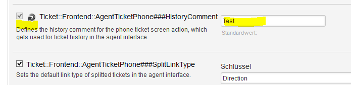

Hallo Rene, Hallo Aline, Vorher: (selber Dialog, nur etwas weiter unten - damit man den Unterschied zwischen "ausgegraut" und nich ausgegraut erkennen kann) /otrs/index.pl?Action=AdminSysConfig;Subaction=Edit;SysConfigSubGroup=Frontend%3A%3AAgent%3A%3ATicket%3A%3AViewPhoneNew;SysConfigGroup=Ticket Nachher: Nur so eine Vermutung: Könnte es vielleicht sein, dass Alina ein Problem "Permission denied" in /opt/otrs/Kernel/Config/Files hat? Sagt der Log direkt nach dem Speichen was? LG Fritz Am 03.07.2014 20:37, schrieb René Böhm:

Hi Aline,
Nachher:
LG Fritz
