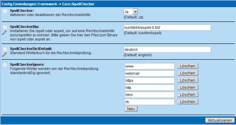

Guten Morgen, Ich versuche seid geraumer Zeit die Deutsche Rechtschreibprüfung in OTRS zu "aktivieren", jedoch ohne erfolg. Das OTRS läuft wie bereits oben erwähnt auf einem Linux Server der mit CentOS 5.4 betrieben wird. Auf dem Server ist "aspell" in der Version 0.60 installiert und das Deutsche Wörterbuch ist auch vorhanden. /usr/lib64/aspell-0.60/de.dat /usr/lib64/aspell-0.60/de.multi /usr/lib64/aspell-0.60/de_CH-only.rws /usr/lib64/aspell-0.60/de_CH.multi /usr/lib64/aspell-0.60/de_DE-only.rws /usr/lib64/aspell-0.60/de_DE.alias /usr/lib64/aspell-0.60/de_DE.dat /usr/lib64/aspell-0.60/de_DE.multi /usr/lib64/aspell-0.60/de_DE.rws /usr/lib64/aspell-0.60/de_DE_affix.dat /usr/lib64/aspell-0.60/de_phonet.dat /usr/lib64/aspell-0.60/deutsch.alias In OTRS ist der Pfad hinterlegt in dem aspell liegt, zumindest vermute ich das es dieser Pfad sein sollte. /usr/lib64/aspell-0.60 (See attached file: aspell.jpg) Leider wird in OTRS dennoch kein Deutsche Wörterbuch angezeigt und die Rechtschreibprüfung klappt daher auch nicht. Kann mir vielleicht jemand weiterhelfen, damit ich das Problem in den Griff bekomme? Mit freundlichen Grüßen / Kind regards Markus Moj IT Infrastructure & Services TimoCom Soft- und Hardware GmbH In der Steele 2 D-40599 Düsseldorf Tel: +49 211 88 26 80 14 Fax: +49 211 88 26 70 14 eMail: mmoj@timocom.com Internet: www.timocom.com Geschäftsführer: Jens Thiermann, Gunther Matzaitis Amtsgericht Düsseldorf, HRB 34489
Du solltest hier den Pfad zur aspell binary hinterlegen, nicht den Pfad wo die libs liegen. Zum Bsp: /usr/bin/aspell tippe mal "type aspell" auf der shell, dann siehst Du wo die binary liegt. Nils Leideck -- Nils Leideck Senior Consultant nils.leideck@leidex.net nils.leideck@otrs.com http://webint.cryptonode.de / a Fractal project
