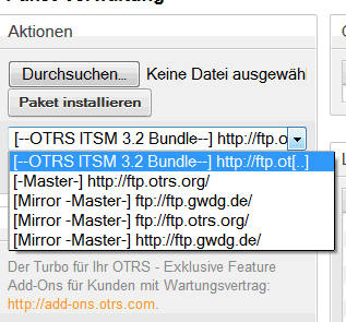

Hallo OTRS-Community, zu Testzwecken habe ich unter Windows 7 die Version OTRS 3.2.7 installiert. Nun wollte ich über die OTRS-Paketverwaltung das FAQ-Paket nachinstallieren. Die Ausklappliste zur Auswahl eines Verzeichnisses - oberhalb Schalter "Verzeichnis aktualisieren" - ist hierbei jedoch leer. Kann das jemand reproduzieren / bestätigen? Woran kann das liegen? Vielen Dank. Gruß Sepp
Hi Sepp, kann ich nicht bestätigen. Warum es nicht da ist kann ich Dir leider auch nicht sagen, die Frage stellte sich bei uns gar nicht, da immer vorhanden. "Verzeichnis aktualisieren" hast Du sicherlich schon getestet. Freundliche Grüße i.A. Michael Wiegand IT-Infrastruktur MHZ Hachtel GmbH & Co. KG Sindelfinger Straße 21 70771 Leinfelden-Echterdingen Fon +49 (0) 711 9751 1700 Fax +49 (0) 711 9751 41726 Mail michael.wiegand@mhz.de www.mhz.de Von: "Josef1 Penzkofer" <Josef1.Penzkofer@rz.uni-regensburg.de> An: <otrs-de@otrs.org>, Datum: 07.06.2013 11:15 Betreff: [otrs-de] OTRS 3.2.7 - Paketverwaltung Gesendet von: otrs-de-bounces@otrs.org Hallo OTRS-Community, zu Testzwecken habe ich unter Windows 7 die Version OTRS 3.2.7 installiert. Nun wollte ich über die OTRS-Paketverwaltung das FAQ-Paket nachinstallieren. Die Ausklappliste zur Auswahl eines Verzeichnisses - oberhalb Schalter "Verzeichnis aktualisieren" - ist hierbei jedoch leer. Kann das jemand reproduzieren / bestätigen? Woran kann das liegen? Vielen Dank. Gruß Sepp --------------------------------------------------------------------- OTRS mailing list: otrs-de - Webpage: http://otrs.org/ Archive: http://lists.otrs.org/pipermail/otrs-de To unsubscribe: http://lists.otrs.org/mailman/listinfo/otrs-de MHZ Hachtel GmbH & Co. KG \ Sitz: Leinfelden-Echterdingen \ Registergericht: Stuttgart HRA 221049 Persönlich haftende Gesellschafterin: Hachtel-Beteiligungs-GmbH \ Sitz: Leinfelden-Echterdingen \ Registergericht: Stuttgart HRB 220504 \ Geschäftsführer: Dr. Dirk Commandeur, Jochen Hachtel, Wilhelm Hachtel
hallo Michael, vielen dank für die Antwort. Peinlicher Fehler: Ich hatte mich per WLAN mit dem Internet verbunden und im Systray wurde diese Verbindung auch angezeigt. Allerdings hatte ich trotzdem keine Verbindung mit dem Internet. Kaum hab ich es per LAN versucht, schon funktioniert es ;-) Gruß Sepp
